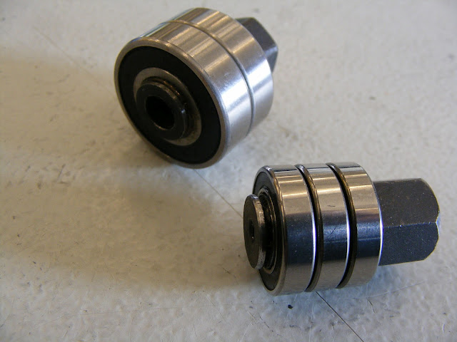

Daarnaast is dit op het oog zo eenvoudige “klosje” best een vernuftig ding; het halve maantje sluit het asje met de lagers op en zorgt ervoor dat de excentrische beweging ondersteund wordt. Ongetwijfeld is het gewichtje afgestemd op het normale gebruik van de DAP, en na de aanpassing zou het kunnen zijn dat het gewichtje niet meer optimaal functioneert. Als er een theoreticus is die hierover een sluitend verhaal op kan hangen dan hoor ik dat graag.
Het werd me ondertussen wel duidelijk dat ik concessies zou moeten doen aan de degelijke constructie van de DAP en alle componenten. Dit is een risico wat ik weloverwogen neem. Net zoals het gegeven dat de garantie vervalt na dit gepruts.
Zo langzamerhand kreeg ik behoefte aan iemand met verstand van zaken. Nu heb ik in mijn kennissenkring iemand die complete motoren zelf bouwt met allerlei indrukwekkende apparaten in zijn werkplaats, hij -Kees- zou me kunnen helpen.
De oplossing die Kees verzon was om met kleinere lagertjes te werken waardoor in de ruimte waar normaal de lagers zitten wat ruimte ontstaat om een excentrische bus te plaatsen. Door met de excentriciteit te variëren zou theoretisch iedere gewenste uitslag bereikt kunnen worden. Dit op voorwaarde dat de nieuwe lagerhouder door het rechtopstaande kunststofstripje goed op zijn plaats wordt gehouden, dit moet in de praktijktests duidelijk worden.
Ik begon zicht te krijgen op realisatie van dit project. Als eerste zijn de lagers besteld.

Deze staaf is excentrisch opgespannen in de draaibank, het gat voor de lagers met precies de juiste diameter werd vakkundig gefreesd, en vervolgens werd de staaf op de juiste buitendiameter afgedraaid, Hierna werd de staaf op de juiste lengte ingekort.
Hierna moest de buitendiameter nog even aangepast worden voor een nauwkeurige passing.
Na nog wat nabewerking –Kees is een perfectionist- was het moeilijkste achter de rug.
De lagertjes zijn in de nieuwe bus geperst en teruggeplaatst en de DAP500 is weer opgebouwd.
Een eerste kleine test geeft aan dat de uitslag inderdaad 2 millimeter is, het wetsanden zelf moet nog getest worden, gezien de temperaturen zal dit nog wel een tijd op zich laten wachten, en daarnaast moet ik daarvoor Soepergrover eens lief aankijken. Hij heeft een testpaneel wat ik zou willen gebruiken. Dit topic zal na de eerste tests aangevuld worden met de ervaringen.

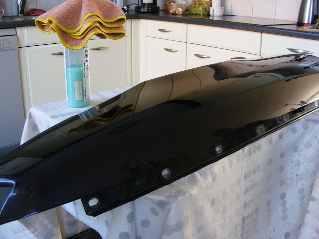

Het paneel wat Joost heeft meegenomen is een rechtervoorpaneel van een Opel Calibra in een mooie paarse kleur. Het paneel is met een spanband vastgezet op de Workmate die voor deze test in de keuken is gezet.

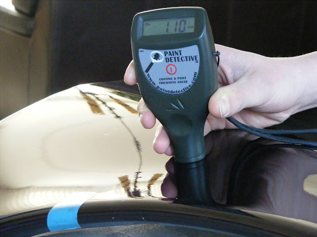

De bedoeling was om met een laserpoint een nauwkeurige lakdiktemeting te kunnen doen maar we vonden geen goed bevestigingspunt. Hierdoor zou er niet nauwkeurig genoeg gemeten kunnen worden dus hebben we ervoor gekozen om met gemiddelden te werken. Een lakdiktemeting met de PaintDetective kwam op een gemiddelde waarde van 110 micron, variatie was 107-112 micron.

Het paneel voelde glad aan maar we hebben er toch voor gekozen om het vooraf te kleien met Mothers klei.
Na het kleien is er een eerste pass gemaakt met met het 3M 1.500 schijfje. De VDAP voelt stabiel aan en heeft geen trillingen. Het schuurpatroon is mooi gelijkmatig maar met de schijven van 150mm besla je een dermate groot oppervlak dat je makkelijk een randje raakt. Dit is absoluut een risico wat niet onderschat moet worden in verband met carroserieranden- en vouwen, zoals we verderop zullen zien.
De lakbeschadiging in het midden was door de lak dus we wisten dat deze niet zou verdwijnen. Wat je hier goed zie aan de onderkant van de foto is dat er niet zover is doorgewerkt dat het sinasappeleffect op het testpaneel geheel is verdwenen.
Het schuurpatroon na de pass met 1.500 ziet er zo uit:
Vervolgens een pass met het 3.000 schijfje,
De lakbeschadiging van twee foto's terug is hier goed te zien, we zien dat de schuurkrasjes fijner zijn dan na de 1.500.
Bij deze pass zijn we bewust bezig geweest op de vouw in het spatbord. Gevolg hiervan is dat we door de blanke lak gingen:

De lakmeting achteraf gaf aan dat we gemiddeld op 103-105 micron zaten, er is dus ongeveer 5 micron aan (blanke)lakdikte verdwenen.

Tim schreef:
Het contragewicht klopt namelijk na de aanpassing niet helemaal meer en dat zou eventueel een extra last op de as kunnen betekenen. Ik verwacht geen gekke dingen, maar het is wel op eigen risico.
Naar aanleiding van bovenstaande bewering (die ikzelf in de startpost eigenlijk ook al deed) heb ik een klein, weliswaar weinig wetenschappelijk, testje gedaan.
De veronderstelling is dat de balans in het aangepaste klosje nu dusdanig veranderd is, dat dit een extra as-belasting zou kunnen opleveren.
Proefopstelling:
De gedemonteerde kop van de originele DAP900 met lagers, asje en excentrisch gewicht geplaatst op een dop uit een ratelset versus eenzelfde opstelling van de gemodificeerde kop van de VDAP.
Als de balans verstoord zou zijn zou de kop niet blijven staan op de rateldop:
Links de DAP900, rechts de kop van de VDAP.
Zoals gezegd, een huis-tuin- en keukenproef met weinig wetenschappelijke waarde maar hieruit durf ik toch te concluderen dat de balans niet ernstig verstoord is door de modificatie. Eerlijk is eerlijk: dit is niet van te voren zo bedacht, dus zie het als beginnersgeluk.

Nou ik denk dat een miniem verschil in onbalans al flinke schade kan opleveren aan lagers en dergelijken. en je dit op deze manier niet kan meten.
Neemt niet weg dat de modificatie een geniale uitvinding is great

Het komt inderdaad precies, maar niet overdrijven het is geen hoogtoerige propellor
De massa van backingplate en pad is ook niet altijd zuiver gecentreerd
Doet niet af aan het feit dat het geheel (met plate en schuurmat) gebalanceerd kan worden
Doe je dat goed, loopt hij als een naaimachien ja

Machinaal wetsanden met de VDAP ging eigenlijk best makkelijk. Ik heb in elk geval niets gemerkt van vreemde trillingen of iets dergelijks.
Dat je toch goed uit moet kijken blijkt wel uit hoe snel we door de lak op die knik in het panel gingen.
Nou kon je je natuurlijk flink uitleven omdat het maar een testpaneel was (wat je dus ook hebt gedaan), maar dat plekje door
de blanke lak heen zat er eigenlijk zo.
Dat je moet uitkijken met die grote schijven kan ik ook wel onderschrijven. Voor mijn gevoel zouden wat kleinere schijfjes
wat minder risico op moeten leveren.
