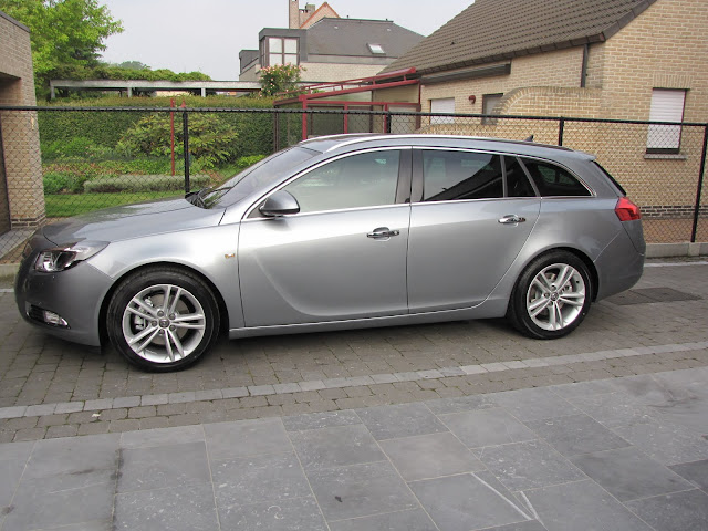

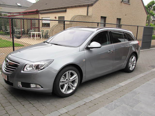

Ik heb toen ik onze nieuwe leasewagen ben gaan afhalen in de garage, hem meteen een glazelaag (PB white diamond) gegeven en in de collinite 945 wax gezet.
Ik heb foto's voor en na; oordeel zelf maar. Het was bij beide bewolkt; in het echt glansde hij op de tweede foto harder. Blijkbaar zijn m'n foto's niet goed genoeg om dat te zien. De buren zagen het echter wel.
voor:
na:

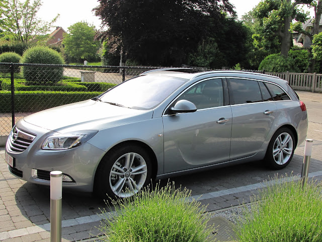

en nog een fotootje bij beter weer :
Groetjes, Wim

met deze belichting en verschillende tijdstippen (verschillende omstandigheden dus) en zo'n soort camera, kan ik vanaf een foto wel verschillen zien, maar niet herkennen wat dat is of waaraan dat ligt.
Voor hetzelfde geld is de 'mooie' foto wel de onbehandelde auto, alleen net 5% meer lichtinval....
Alleen een 50/50 op een groot oppervlak kan je duidelijkheid geven of je verschil ziet of niet.
Hou op met je 'testspot': weet je nou nog niet welke combinatie werkt? devil

Het is inderdaad geen reflexcamera (canon powershot SX10 IS) en ik ben geen goede fotograaf. In de praktijk blonk hij wel harder en voelde in elk geval de lak een pak gladder aan....maar dit lag waarschijnlijk meer aan de wax. De eerste foto's zijn dan ook genomen bij grijs weer en de laatste met tegenlicht.
Ik merk toch bij de meeste van m'n andere projecten (niet meer zo nieuwe auto's) dat de wetlook er op vooruit gaat door het gebruik van de glaze. De kleur van onze lease (silverlake) is ook niet de beste detailkleur. Op donkere kleuren geeft de glaze nog meer effect.

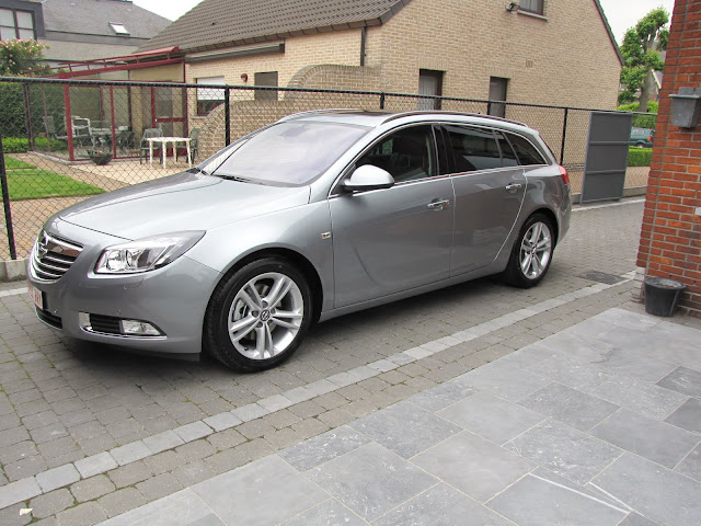

hier ziet u nog een foto na de behandeling ( dezelfde plek) met zon een dag later.

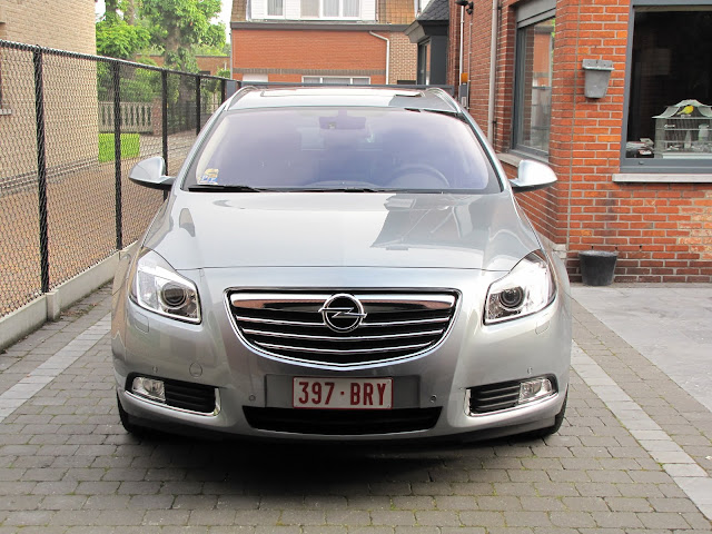

en een foto van de voorkant; waarop de motorkap wel degelijk reflecties vertoond....blijft natuurlijk een vrij lichte kleur....in ' t echt is deze wel donkerder dan op de foto's.
Groetjes, Wim
