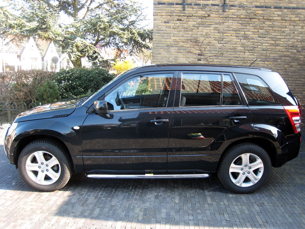

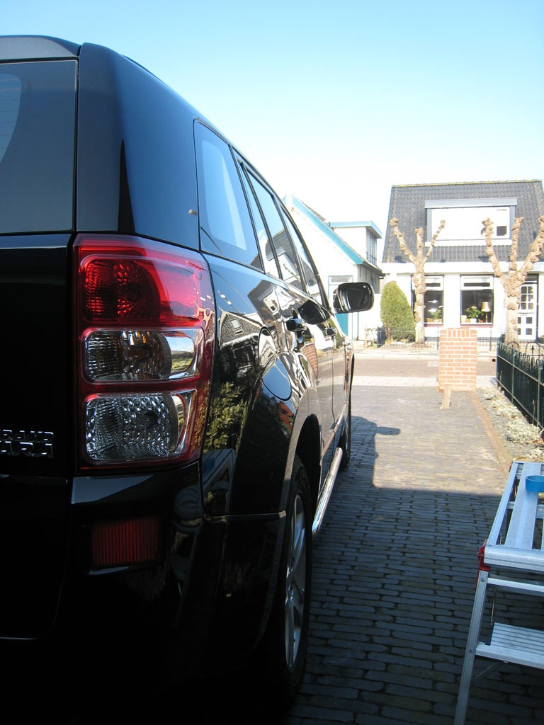

In de afgelopen paar dagen:
Auto eerst afgespoeld met de tuinslang(warm water)
Ingefoamd met de hd spuit
Afgespoten met de tuinslang
Weer gefoamd
Weer afgespoten
Gewassen middels two buckets systeem, wat een openbaring voor zoiets simpels....(pb super slick & suds, fijne shampoo)
Overnacht laten drogen
Volgende dag:
Gekleid met mothers kleikit (iemand een appeltje? Kunnen we de geur van appeltaart namaken.... LoL )
Afgeplakt met 3m tape
paar proef spots gezet op de motorkap(waren de meeste krassen in de lak nl.)
Next day:
gepolijst met de oranje pad en mezzo op de dap 500(dak, en motorkap hadden de meeste krasjes dus daar alleen deze behandeling)
gepolijst met finale op de lichtgroene
Rest van de auto met ssr 1 op oranje pad
PB prof polish op zwart
PB black hole eropgezet (complete auto) laten curen en uitgepoetst met Pb mega towel( heeft echt mijn voorkeur nu, wat een fijne doeken zeg!)
'S avonds laat nog met de handpad de wax(pb liquid natty's blue ) erop gezet, en laten curen. Uitgepoetst. En toen was mijn batterijtje ook wel eens leeg........ LoL
Vandaag:
Tweede laag wax aangebracht, laten curen tijdens de koffie, en uitgepoetst
Banden in de PB bold & bright gezet (niet te gek, hou niet van een overdreven glimmende look, nieuwe banden hebben die ook niet )
Glas gecleaned
glas in de coating gezet (Pro Vision Rain Clear Rain Repellant Gel)

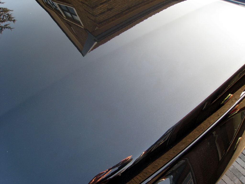

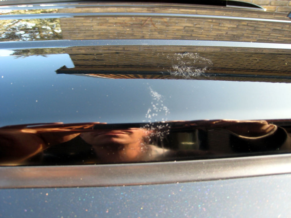

En zo stond hij er toen bij, had even niet op zitten letten, wou nl. ook nog een laagje ex-p doen maar toen had ik de wax er al op zitten. Vandaar mijn vraag gisteravond laat op het forum, en mijn actie van vanmorgen om de twee laag wax dan maar te doen. Erg fijne wax zeg! Als je niet beter weet dan turtle wax etc en valma wash&shine gaat er met het gebruik van deze producten wel een wereld open....
Morgenochtend om een uur of 11 gaan we aan de gang met de binnenkant, niet te gek hoor. Maar wel alles even zuigen uitkloppen(zie mijn voorsteltopic, das dus wel nodig blij ) en afnemen. Glas aan de binnenkant afnemen etc.
Verder vanmiddag nog een buurman geholpen met zijn auto te wassen, heb mezelf even twee uurtjes kostelijk vermaakt en heb nu al weer een klussie voor het voorjaar. En daarvoor heb ik vanmiddag alleen maar gewassen(wel gefoamed e.d en gewassen met pb super slick & suds) daarna gedroogd en dit keer wel een sealant gebruikt(pb ex-p)
Morgen neem ik de buurman zijn wagen ook nog even onderhanden qua raamwerk, en de trims middels pb trim restorer.

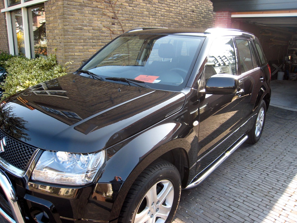

De platen:
Hij staat er weer mooi bij , al zeg ik het zelf feest
En ja die zwarte opel kan ook wel een detailbeurtje(BEURT) gebruiken Whistle

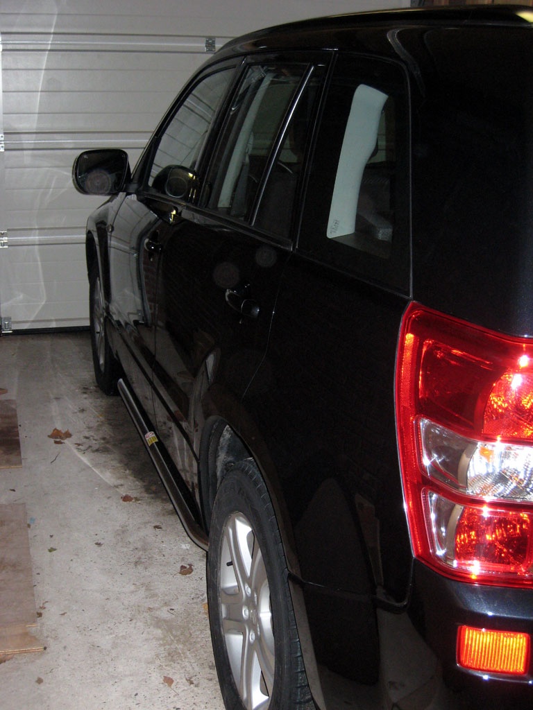

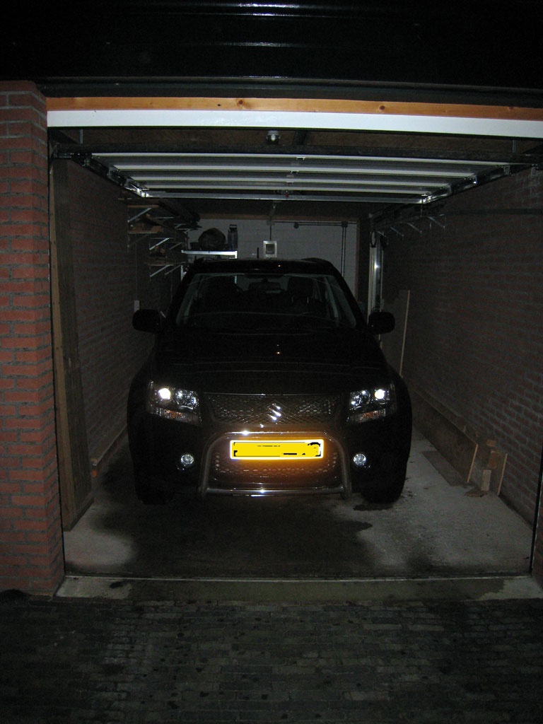

Veilig in de garage:
Donkere plekken zijn van dooiwater van de auto afgelopen week(zeg maar die "plakken" die in je wielkuipen blijven hangen, al haal ik voordat ik hem binnen zet het meeste er al af)

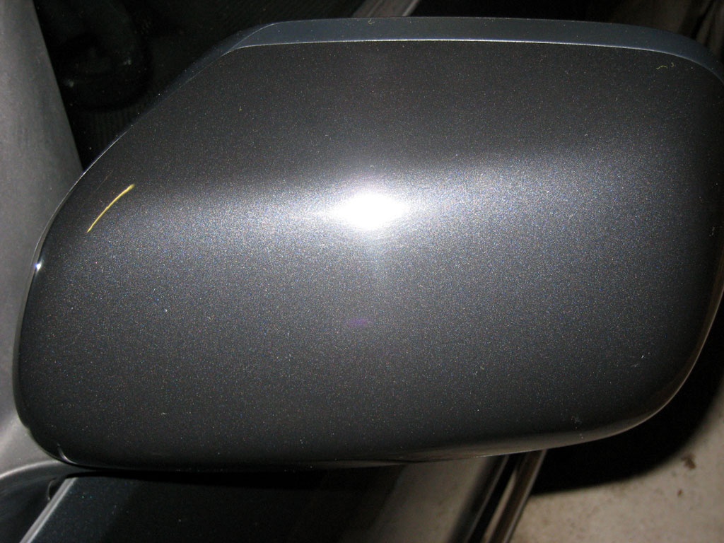

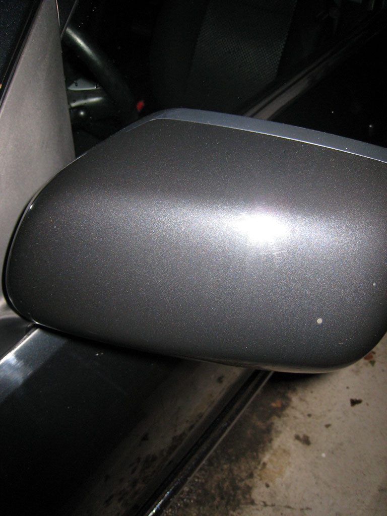

Je ziet in de reflectie van de flits al het een en ander aan opkuiswerk.....

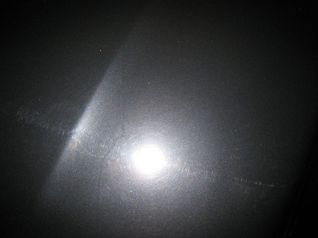

Stukje motorkap:
Plenty te doen dus niezoblij maar t is voor de "goede"zaak LoL
Linker zijspiegel, ook hier hele fijne krasjes
Ach het kan alleen maar mooier worden, we gaan ervoor!
