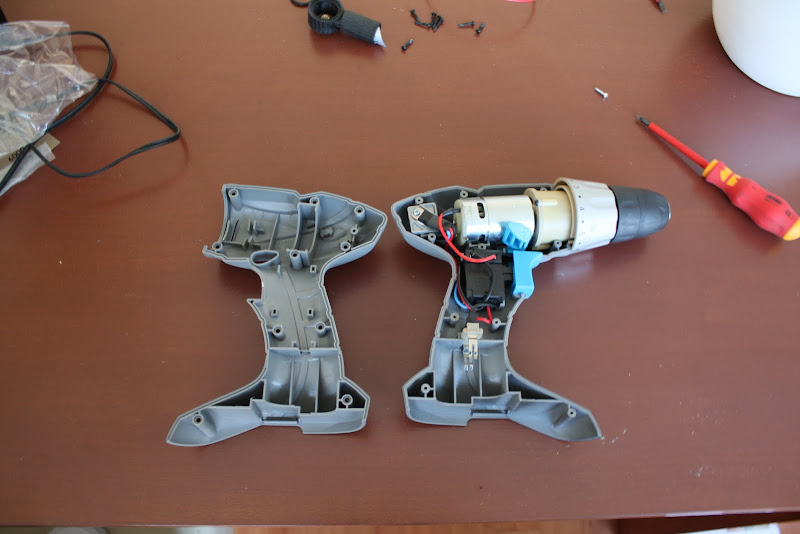

Goed hier gaan we, ik heb onderstaande spullen bij een bouwmarkt vandaan, de gu5.3 fitting hebben ze niet los bij bouwmarkten dus heb ik een buitenlampje gekocht welke dezelfde fitting had (staat altijd op de doos).
Verder nog een cheap ass 12v accuboormachine gekocht, ik wilde eigenlijk 14.4v maar dat vond ik het prijsverschil niet waard.
De spullen:
Toen de lamp gedemonteerd voor de fitting:
De accuboormachine eerst getest:
Opengemaakt:
Motor los gehaald, de zwarte en de rode draad vlak achter de motor los knippen:
De houder van de lamp heb ik gemodificeerd om ook weer een houder voor de lamp te zijn in de boormachine, de zwarte en de rode draad zijn verbonden aan het tweeling snoer van de fitting en de draden zijn gesoldeerd.
Ik heb even provisorisch de gesoldeerde stukken afgetapted, maar hier komen nog krimpkousjes over heen, was puur om te testen:
Tevens is de schakelaar om de motor linksom en rechtsom verwijderd aangezien deze geen functie heeft
Zo ziet het eindproduct eruit:
