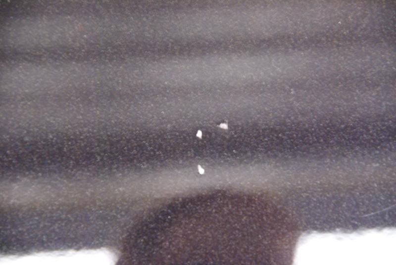

    Hierbij een foto van de schade:

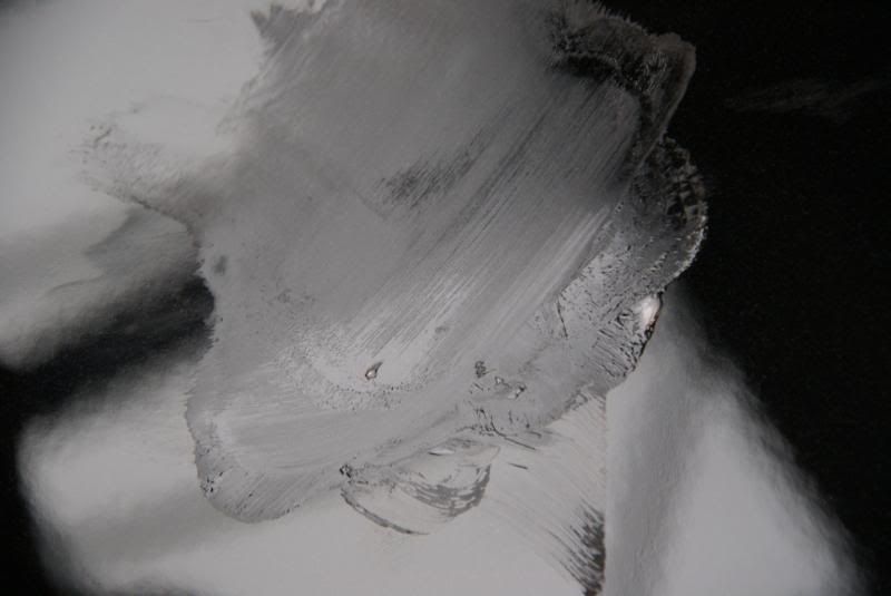

    Stap 2: het aanbrengen van de lak mbv de bijgevoegde borsteltjes / staafjes. Let op: er is maar heel weinig lak nodig. Het gaat om het opvullen van de schade. Veel lakstiften hebben zelf ook een kwastje, deze is voor steenslag vaak te groot, waardoor je lak aanbrengt op plaatsen waar tot taal niet nodig is. Vervolgens de lak laten drogen. Hoe lang deze moet drogen, hangt af van de lak die wordt gebruikt. Langka geeft een periode tussen 2 en 24 uur aan. Sommige lakken drogen echter bijzonder snel, andere (zoals de hier gebruikte) juist heel langzaam. Langka is daarover in de gebruikshandleiding zelf niet echt duidelijk over. Een testspot kan veel problemen achteraf voorkomen.
    Hou tussendoor wel in de gaten of de beschadiging nog goed gevuld is. Mocht de lak nog niet droog zijn, dan voorzichtig extra lak in de beschadiging aanbrengen.

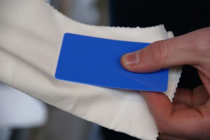

    Stap 3: het verwijderen van de overtollige lak dmv de blob eliminator, plastic kaart en bijgevoegd doekje

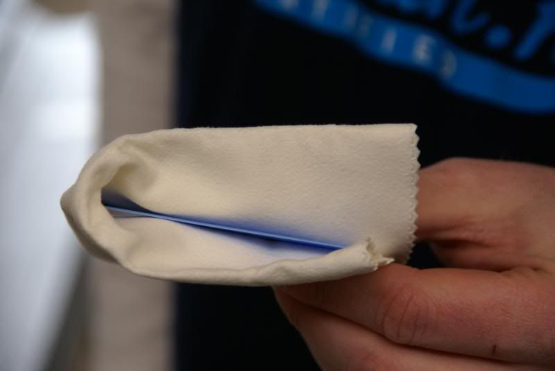

    Vouw het doekje om de plastic kaart. De kaart is bedoeld om druk te kunnen zetten, de doek beschermt de lak.

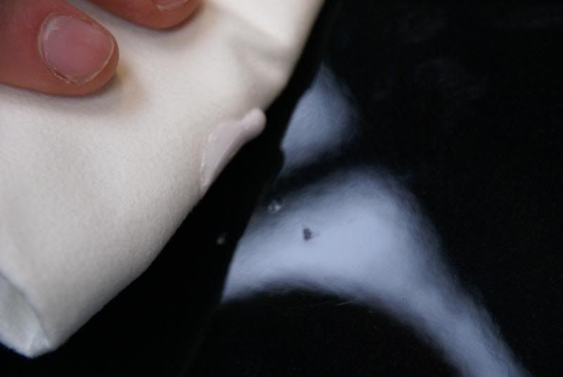

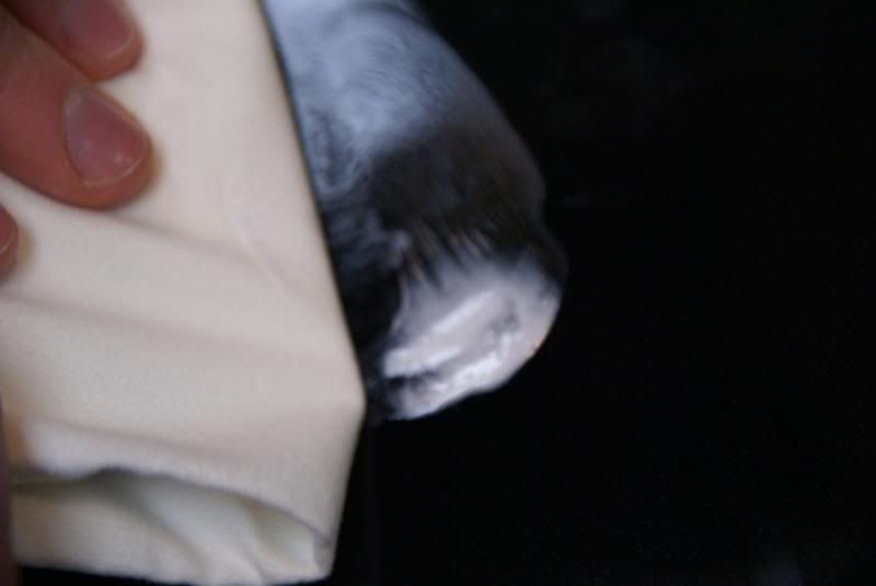

    Doe vervolgens een klein beetje blob eliminator op het doekje er wrijf hiermee over de opgedroogde lak. Deze zal als een bobbel op de lak liggen. De blob eliminator is een weekmaker die ervoor zorgt dat de bobbel geëgaliseerd wordt, terwijl de nieuwe lak wel in de beschadiging blijft zitten.

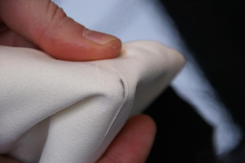

    Het resultaat: de bobbel is verdwenen. Deze lak zit nu op het doekje.
